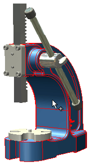

Animer la transparence
Créez ensuite une transparence animée du cadre.
  1. Faites glisser le curseur du plan de montage chronologique sur 2 secondes ou entrez 2.0 s dans le champ de saisie Temps.
  2. Cliquez sur Cliquez sur l'onglet Rendu le groupe de fonctions Animer Transparence .
  3. Sélectionnez le composant Arbor_Frame.
