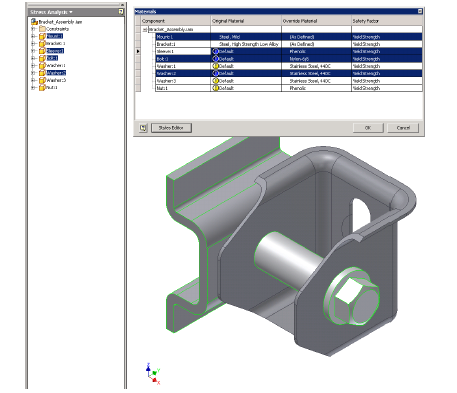

  1. Dans la colonne Matière de remplacement, cliquez sur la cellule correspondant au composant dont vous souhaitez modifier la matière. La ligne et le noeud de navigateur du composant associé sont mis en surbrillance, de même que le composant dans la fenêtre graphique, pour refléter la sélection.
  2. Cliquez sur la flèche de déroulement pour afficher la liste des matières, puis sélectionnez la matière de votre choix. Cette matière de remplacement est alors assignée à toutes les occurrences de ce composant. Ainsi, si vous avez 16 occurrences d'une vis et une matière de remplacement pour une vis, cette action remplace la matière des 16 occurrences de vis.

Vous pouvez sélectionner plusieurs lignes dans la boîte de dialogue Matières :
  1. Cliquez sur une ligne dans la boîte de dialogue.
  2. Pour sélectionner plusieurs lignes, maintenez la touche CTRL enfoncée en les sélectionnant.
  3. Pour sélectionner plusieurs lignes contiguës, appuyez sur la touche MAJ.
Remarque : Les lignes sélectionnées et les composants de la fenêtre graphique s'affichent en surbrillance.
Assignez des matières de remplacement aux sélections :
  1. Avec les lignes sélectionnées, cliquez sur une des cellules sélectionnées dans la colonne Matière de remplacement.
  2. Dans le menu déroulant, cliquez sur la sélection de matière appropriée. Toutes les lignes sélectionnées héritent de la même matière de remplacement.
