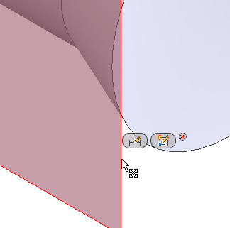

  1. Cliquez sur l'une des quatre arêtes du plan de construction.
  2. Lorsque la mini-barre d'outils s'affiche, cliquez sur le deuxième bouton de droite libellé par l'info-bulle Créer une esquisse.

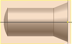

  3. La vue pivote automatiquement en parallèle au plan XY. L'option Regarder le plan d'esquisse pour la création d'esquisse de l'onglet Esquisse, dans la boîte de dialogue Options d'application, est active.
La nouvelle fonction Esquisse 2 est ajoutée au navigateur Modèle.
