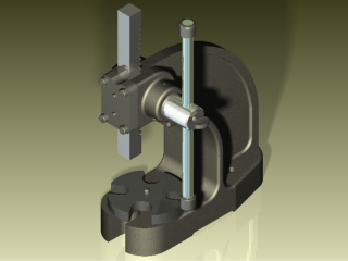

Modifier l'apparence
Vous allez à présent modifier l'apparence de l'ossature de la presse.
  1. Sélectionnez le composant Arbor_Frame dans la fenêtre graphique ou dans le navigateur, puis choisissez Aluminium (coulé) dans la liste déroulante Remplacement de l'apparence. La liste se trouve en haut de la fenêtre d'Autodesk Inventor dans la barre d'outils d'accès rapide et indique la sélection de l'apparence actuelle.
  2. Cliquez sur Image en rendu réaliste.
  3. Sélectionnez 320 x 240 dans le menu Résolution.
  4. Cliquez sur l'onglet Sortie, puis modifiez l'anti-crénelage en sélectionnant Anti-crénelage faible.
  5. Cliquez sur Rendu.
