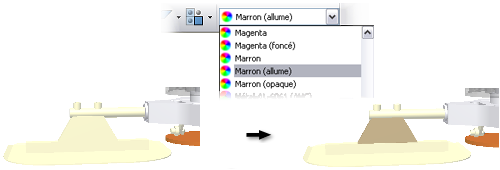

  2. Dans la barre d'outils d'accès rapide, cliquez sur la flèche du menu déroulant d'apparence, faites défiler ce dernier et cliquez pour choisir l'apparence adéquate. Le corps des composants change d'apparence.

  3. Dans la barre d'outils d'accès rapide, cliquez sur la flèche du menu déroulant d'apparence, faites défiler ce dernier et cliquez pour choisir l'apparence adéquate. Le composant change d'apparence mais pas les autres pièces du groupe.
