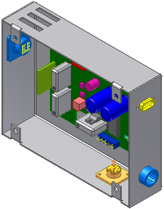

  1. Ouvrez Enclosure_Assembly.iam dans le sous-dossier Cable & Harness. Il s'agit du même ensemble que vous utilisiez dans le didacticiel précédent.
