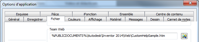

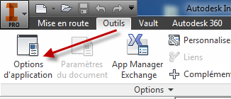

- Ouvrir la boîte de dialogue Options d'application.
- Dans l'onglet Fichiers, indiquez un site Web ou un fichier dans le champ Team Web. Saisissez le lien de l'aide personnalisée ou, par exemple, le lien des didacticiels Inventor sur la page Wiki.

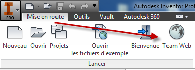

Sur le ruban, cliquez sur l'onglet Mise en route le groupe de fonctions Lancer :
Team Web

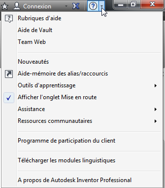

Menu d'aide :
Team Web
