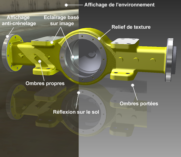

Inventor propose des effets de visualisation simples et faciles à utiliser qui permettent d'obtenir des modèles réalistes dans la fenêtre. Les effets disponibles varient selon le matériel graphique, le système d'exploitation et les paramètres de matériel graphique Inventor définis dans
Options d'application onglet Matériel.
La figure suivante illustre les effets visuels qui peuvent être obtenus pour chaque niveau des fonctions graphiques Autodesk et le tableau ci-dessous indique la configuration système minimale requise pour chaque niveau.

Pour déterminer le niveau des fonctions graphiques Autodesk sur votre système, vous avez le choix entre deux méthodes :
Le tableau suivant indique les effets visuels pris en charge par chaque niveau des fonctions graphiques Autodesk.
| Effet visuel | Avancées 4_1 | Complètes 3_1 | Moyennes 3_0 | De base 2_0 | Anciennes |
| Affichage anti-crénelé (pas de dentelures) | X | ||||
| Eclairage basé sur image (IBL) | X | X | |||
| Ombres d'ambiance | X | X | |||
| Ombres propres | X | X | X | ||
| Style visuel réaliste | X | X | X | ||
| Relief de texture | X | X | X | ||
| Style visuel Aquarelle | X | X | X | ||
| Affichage de l'environnement | X | X | X | X | |
| Réflexions sur l'environnement | X | X | X | X | |
| Réflexions sur le sol | X | X | X | X | |
| Ombres portées | X | X | X | ||
| Style visuel Illustration | X | X | X | X | |
| Style visuel Monochrome | X | X | X | X |
