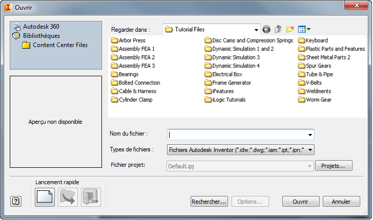

Tester les paramètres de projet
Testez les paramètres du projet.
  1. Cliquez sur Terminer pour fermer la boîte de dialogue Projets.
  2. Cliquez sur Ouvrir.
    Le dossier Tutorial Files répertoriant les fichiers et sous-dossiers s'affiche.
    Si vous survolez l'entrée de l'espace de travail dans la boîte de dialogue Ouvrir, l'info-bulle indique que le dossier Tutorial Files est défini en tant qu'espace de travail. En plus, toutes les bibliothèques et sous-dossiers que vous définissez seront aussi accessibles ici.
