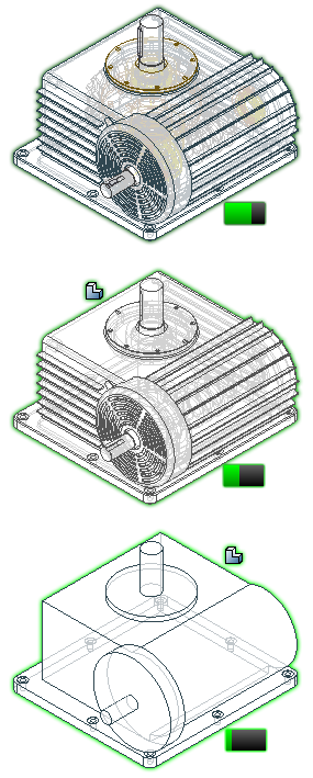

Une représentation de substitution correspond à un type de représentation de niveau de détail qui permet d'améliorer les performances de l'ensemble en réduisant l'utilisation de la mémoire. L'utilisation d'une représentation de substitution, notamment dans les dessins ou les présentations, permet d'économiser de l'espace mémoire.
Deux méthodes différentes permettent de créer une représentation de niveau de détail du substitut :
- Remplacer un ensemble par une pièce dérivée créée à partir de cet ensemble. La pièce dérivée est basée sur une représentation de niveau de détail de pièce réduite créée dans cet ensemble.
- Remplacer un ensemble par n'importe quelle pièce. Cette substitution peut correspondre à une pièce simplifiée créée manuellement ou à un autre fichier pièce du disque.
Pour ces deux méthodes, vous remplacez un ensemble par une pièce. Les deux méthodes permettent d'obtenir une économie sensible de l'espace mémoire utilisé.
