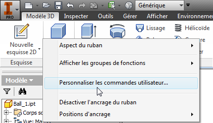

  1. Sélectionnez l'onglet Modèle 3D.
  2. Cliquez avec le bouton droit de la souris sur les groupes de fonctions de l'onglet, puis choisissez Personnaliser les commandes utilisateur.

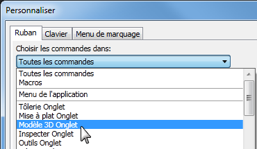

  3. Dans la boîte de dialogue, dans le menu déroulant Choisir les commandes dans, cliquez sur l'onglet Modèle 3D.

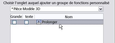

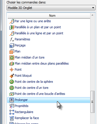

  4. Sélectionnez la commande Prolonger, puis cliquez sur .
  5. Répétez cette étape pour les commandes Remplacer la face et Réparer les corps.
  6. Dans la boîte de dialogue Personnaliser, cliquez sur OK.
Le groupe de fonctions Commandes utilisateur contenant les commandes spécifiées est ajouté à l'onglet spécifié.
