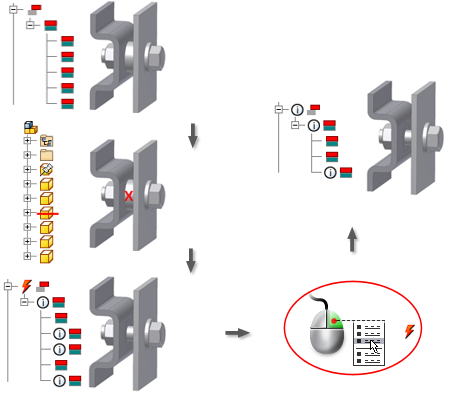

Pendant la configuration de votre simulation, les modifications apportées au modèle peuvent demander votre attention. Dans ce type de cas, le noeud parent du noeud enfant affecté est marqué par l'icône de mise à jour requise
. Cliquez avec le bouton droit de la souris sur le noeud parent et choisissez la commande de mise à jour appropriée. La mise à jour est effectuée et, si un problème persiste, l'icône d'avertissement
s'affiche en regard du noeud parent. Développez le noeud parent pour voir le noeud enfant indiqué par l'icône d'avertissement.
L'exemple suivant est un flux de travail possible pour l'analyse des contraintes d'un ensemble d'appliques.
le groupe de fonctions Contacts
Contacts automatiques
et ajoutez au moins un contact manuel au modèle. Comme le composant associé au contact manuel a été supprimé, le contact manuel ne peut pas être résolu. L'icône d'avertissement reste en regard de ce contact manuel et le noeud Contacts est également marqué par une icône d'avertissement.
En général, l'icône d'avertissement sur le noeud parent indique qu'au moins un noeud enfant non masqué comporte un avertissement. Si tous les noeuds enfant avec un avertissement sont masqués, le noeud parent est considéré comme sain et aucune icône d'avertissement n'est affichée.
