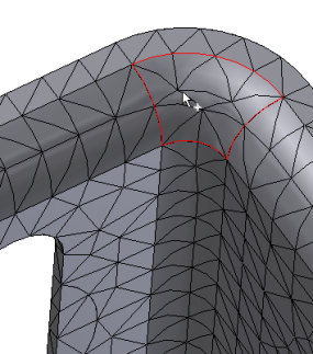

  1. Activez Vue du maillage et orientez le modèle comme indiqué.
  2. Cliquez avec le bouton droit de la souris sur le dossier Maille, puis choisissez Contrôle de maillage local.
  3. Sélectionnez la face du raccord de coin et saisissez 0.5 mm dans le champ Taille d'élément.
  4. Cliquez sur OK.

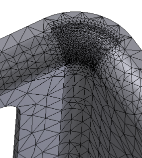

  5. Pour afficher un aperçu du maillage, cliquez avec le bouton droit de la souris sur le dossier Maille et choisissez Mettre à jour le maillage .
La prévisualisation du maillage affiche un maillage beaucoup plus fin sur la face du raccord de coin par rapport au maillage de la première simulation.
