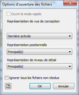

Utiliser les options d'ouverture des fichiers
Vous pouvez également utiliser les options d'ouverture des fichiers pour déterminer si vous devez ouvrir l'ensemble en mode rapide. Désélectionnez la case à cocher pour ouvrir complètement l'ensemble.
Remarque : Si la case Ouvrir le mode rapide n'est pas disponible, l'ensemble n'a pas été enregistré avec les données d'affichage requises et sera complètement ouvert.
