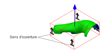

La fonction Ajuster l'orientation permet de modifier la direction de la pièce en plastique.
Le sens d'ouverture par défaut du moule est aligné sur l'axe Z positif. Du fait que de nombreux modèles de pièces en plastique sont élaborés de manière aléatoire, le sens de la pièce et celui de l'ouverture du moule sont souvent différents. La fonction Ajuster l'orientation permet d'aligner ces deux directions afin d'assurer leur cohérence.
Les méthodes disponibles pour modifier la direction des pièces en plastique sont les suivantes :
Lorsqu'une pièce en plastique est placée, un noeud Orientation associé est généré automatiquement. Ce nœud ne peut pas être supprimé.
