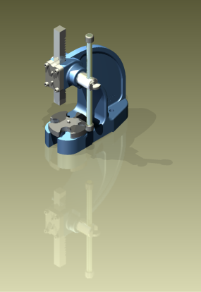

Rendu
  1. Dans le ruban, cliquez sur l'onglet Rendu le groupe de fonctions Rendu Image en rendu réaliste .
  2. Vérifiez que l'option Vue actuelle du menu Caméra est sélectionnée.
    Remarque : Le rapport de linéarité de votre fenêtre active pouvant ne pas correspondre avec celui défini par votre rendu, Autodesk Inventor trace un rectangle dans la fenêtre graphique indiquant la zone à rendre. Vous pouvez régler la vue avant de créer le rendu.
  3. Vérifiez que l'option Dessus de table du menu Style d'éclairage est sélectionnée.
  4. Cliquez sur Rendu. Le programme exécute le rendu du modèle en fonction des styles choisis ainsi que de la taille du modèle par rapport à la zone du rendu.
Lorsque le rendu est fini, fermez la boîte de dialogue Sortie rendu.
