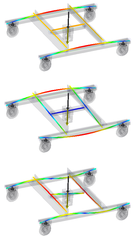

Développez le dossier Fréquence modale afin d'afficher la liste des formes du mode disponibles correspondantes à chaque fréquence naturelle calculée. Cliquez deux fois sur la fréquence de votre choix afin de l'afficher.
L'image suivante illustre les trois premières fréquences modales de l'exécution d'une analyse.
