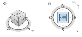

Interface ViewCube
L'outil Autodesk ® ViewCube ® est une interface persistante sur laquelle vous pouvez cliquer et faire glisser des éléments pour modifier le point de vue du modèle. Cet outil s'affiche dans l'un des coins supérieurs de la fenêtre lorsqu'il est inactif. Il devient actif lorsque vous placez le curseur dessus.
Une boussole facultative s'affiche sous l'outil ViewCube. Elle indique le nord dans le modèle.
Remarque : La position du plan de sol du modèle est liée à l'outil ViewCube. La redéfinition de l'outil ViewCube peut avoir une incidence sur la position du plan de sol.
A mesure que la vue change, l'outil ViewCube change également sa position pour fournir une référence visuelle du point de vue courant du modèle.

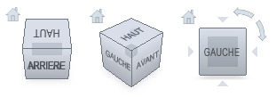

Vues orthogonale et en perspective
L'outil ViewCube prend en charge deux modes de projection de vue :
Perspective : les vues projetées sont calculées en fonction de la distance qui sépare une caméra théorique d'un point cible. Plus la distance entre la caméra et le point cible est courte, plus déformé apparaît l'effet de perspective. Les distances plus longues génèrent des effets moins déformés sur le modèle.
Orthogonale : les vues projetées affichent tous les points d'un modèle projeté parallèlement à l'écran.
Dans l'illustration ci-après, le modèle est visualisé dans la même direction, mais avec différentes projections de sa vue.
Perspective avec faces orthogonales : lorsque la vue d'un modèle change, la vue se met à jour. Elle utilise le dernier mode de projection, à moins que le mode de projection actif défini pour l'outil ViewCube soit Perspective avec faces orthogonales. Dans ce cas, toutes les vues s'affichent dans une projection en perspective, sauf si vous visualisez le modèle à partir d'une vue de face : haut, bas, avant, arrière, gauche ou droite.
