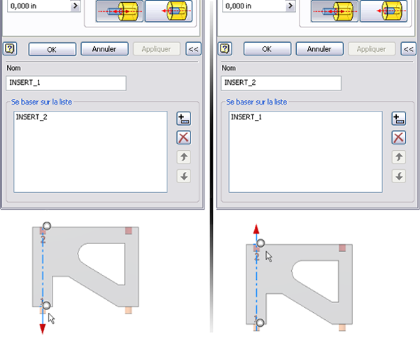

Vous pouvez sélectionner un composant à l'aide de la boîte de dialogue Placer un composant, puis sélectionnez soit Placer de façon interactive avec des iContraintes soit Générer automatiquement des iContraintes lors du placement. Si au moins un composant est déjà placé dans l'ensemble, les iContraintes sont associées. Vous pouvez augmenter le degré de précision des résultats en créant une liste de correspondance. |
Nom |
Crée le nom d'une iContrainte. Vous pouvez entrer un nom ou laisser le champ vide pour qu'un nom par défaut soit automatiquement créé. |
Se baser sur la liste |
Crée une liste de noms d'iContraintes. Lorsqu'un composant est placé, la correspondance tente tout d'abord de trouver un nom dans la liste, puis d'associer les propriétés des iContraintes. |
L'option Ajouter un nom à la liste permet d'ajouter un nom. Cliquez dessus, puis entrez un nom. |
L'option Supprimer le nom sélectionné permet de supprimer le nom en question de la liste de correspondance. |
L'option Augmenter la priorité du nom sélectionné modifie le rang du nom sélectionné. |
L'option Réduire la priorité du nom sélectionné modifie le rang du nom sélectionné. |
Dans cet exemple, plusieurs occurrences d'un même composant sont assemblées sous la forme d'un diagramme Ladder. Pour cela, une liste de correspondance d'iContraintes est créée, de telle sorte que le Poteau 1 est toujours placé dans le Perçage 2.
