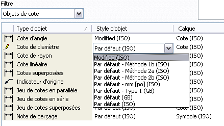

  3. Dans le groupe de fonction Style par défaut, définissez le filtre sur Objets de cote.
  4. Modifiez le style de l'objet pour tous les types de cote qui utilisent la valeur par défaut (ISO) en Modified (ISO), comme illustré dans l'image suivante.
  5. Cliquez sur Enregistrer, puis sur Terminer.
    Les cotes nouvellement créées utilisent le style de cote Modified (ISO).
