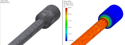

Le contrôle de maillage local fournit un maillage spécifique pour les petites faces et les faces complexes sur lesquelles la taille de maille normale ne permet pas d'obtenir des résultats suffisamment détaillés. Ce type de contrôle est particulièrement recommandé pour obtenir des contraintes plus réalistes dans une zone de contact ou une zone locale. Ce contrôle manuel permet d'améliorer la qualité de la résolution.
