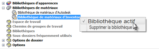

Etape 2 : Ajoutez la bibliothèque personnalisée au projet.
  1. Sélectionnez le projet auquel vous souhaitez ajouter la bibliothèque.

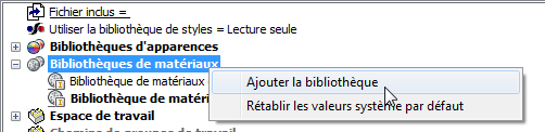

  2. Cliquez sur le noeud Bibliothèques de matériaux avec le bouton droit de la souris et choisissez Ajouter une bibliothèque.
  3. Sélectionnez la bibliothèque que vous souhaitez ajouter au projet. Cliquez sur OK.
  4. Pour rendre la bibliothèque sélectionnée active, la première recherchée ou référencée, cliquez sur le noeud de la bibliothèque avec le bouton droit de la souris et sélectionnez Bibliothèque active.

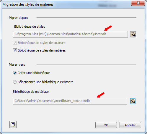

  3. Dans la barre d'outils du navigateur, cliquez sur Migrer les styles Inventor.
  4. Dans la boîte de dialogue Migration des styles de matières, spécifiez l'emplacement Migrer depuis sous lequel se trouvent les fichiers Materials.xml et Colors.xml. Le chemin par défaut est C:\Users\Public\Documents\Autodesk\Inventor 2012\Design Data dans Windows 7.
  5. Spécifiez l'emplacement Migrer vers qui correspond généralement au fichier InventorMaterialsLibrary.adsk ou à une bibliothèque personnalisée que vous avez créée. Le chemin par défaut est C:\Users\Public\Documents\Autodesk\Inventor 2014\Design Data\Materials dans Windows 7.
  6. Fermez puis ouvrez à nouveau le navigateur de matières.

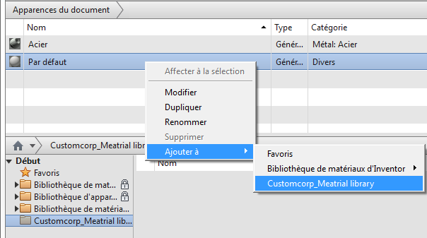

  7. Dans l'éditeur de styles, cliquez sur Terminer. Le style est importé dans le document actif et se trouve dans Apparences du document.

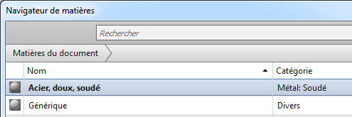

  8. Ouvrez le navigateur de matières. La matière apparaît dans Matières du document. Elle ne figure pas encore dans une bibliothèque pour l'utiliser avec d'autres composants.
  9. Faites glisser l'apparence importée dans la bibliothèque personnalisée. Vous pouvez également cliquer sur l'apparence avec le bouton droit de la souris et dans Ajouter à la liste, sélectionner la bibliothèque dans laquelle l'apparence sera stockée.
