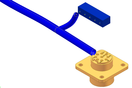

Ramifications de segments
Les ramifications de segments sont créées en commençant ou en terminant un nouveau segment sur un segment existant. Une fois terminés, trois segments partagent une extrémité commune. Le segment d'origine est scindé en deux segments distincts. Aucune contrainte de tangence n'est appliquée entre la ramification et les deux segments d'origine.
Lors du routage des fils et des câbles, chacun des trois segments se comporte comme une entité distincte et peut avoir un diamètre différent.
