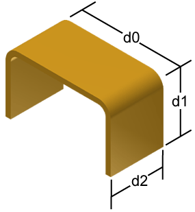

    Dans le ruban, cliquez sur l'onglet Gérer le groupe de fonctions Paramètres Paramètres Notez les valeurs d0 (largeur de la pièce), d1 (hauteur) et d2 (longueur).
  4. Pour plus de clarté, renommez les paramètres. Dans la colonne Nom du paramètre, cliquez sur d0 et entrez un nom plus descriptif tel que channel_width.
  5. Renommez d1 channel_height et d2 channel_length.
