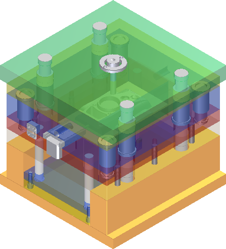

Dans ce didacticiel, vous avez inséré des corps de moule à deux et trois plaques. Vous avez observé les représentations positionnelles par défaut pour chaque type.
Vous avez acquis les connaissances suivantes :
- Supprimer un corps de moule.
- Activer des représentations positionnelles.
- Faire glisser des composants dans la représentation Glissement libre.
- Piloter une contrainte.
- Modifier une valeur de représentation dans un tableau.
