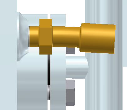

Supposez que le routage doive obligatoirement partir de la sortie située sur le côté du réservoir, et non de celle située au fond.
L'axe de cette ouverture étant horizontal, le premier segment du routage de vidange automatique créé à partir de cette ouverture ne serait pas incliné. Cette configuration contredirait la logique d'une conduite de vidange automatique et le routage serait identifié comme Endommagé dans le navigateur. Vous ajoutez d'abord un raccord de transition entre l'axe horizontal de l'orifice de sortie et l'inclinaison du routage. Par exemple, si l'angle d'inclinaison du routage est de trois degrés, commencez par placer un raccord personnalisé avec un coude à 177 degrés, comme dans l'illustration ci-dessous.
