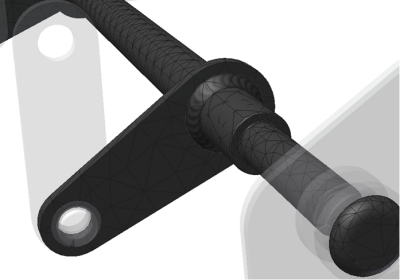

Une fois le maillage défini, cliquez sur Vue du maillage pour générer le maillage. Le maillage est généré sous la forme d'une superposition qui se superpose à la géométrie du modèle.
Pour appliquer un contrôle de maillage local, cliquez sur la commande Contrôler le maillage local du groupe de fonctions Préparer. Sélectionnez ensuite la face de destination du maillage et spécifiez les paramètres de maillage pour le contrôle local.
