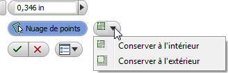

  5. La mini-barre d'outils Nuage de points s'affiche également dans la zone de dessin. Outre le manipulateur de distance, vous pouvez saisir la valeur Z souhaitée directement dans la zone de saisie de valeur de la mini-barre d'outils.
  6. Puis, choisissez si vous souhaitez utiliser l'option de découpage Conserver à l'intérieur ou Conserver à l'extérieur. Les deux options sont disponibles dans le menu déroulant Nuage de points .
  7. La valeur par défaut Conserver à l'intérieur conserve la partie découpée à l'intérieur de la zone de délimitation et rejette le reste du nuage de points à l'extérieur de la zone.
  8. L'option Conserver à l'extérieur supprime la partie découpée et conserve le reste du nuage de points à l'extérieur de la zone de délimitation.

  9. Cliquez sur le bouton OK de la mini-barre d'outils pour effectuer le découpage et mettre fin à la commande.
