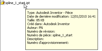

Lorsque vous placez le curseur sur un nom de fichier Inventor, une info-bulle affiche les propriétés de ce fichier.
Un fichier.xml appelé InfoTip.config détermine le contenu d'une info-bulle. Vous pouvez personnaliser les éléments dans le fichier de configuration pour contrôler les informations affichées dans les info-bulles. Le fichier de configuration est situé sur :
