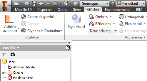

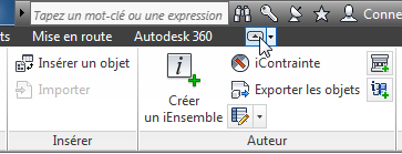

Le ruban est conçu de manière à offrir un espace graphique majeur pour les modèles.

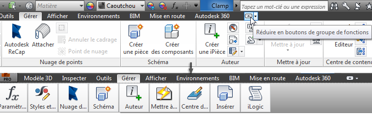

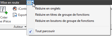

Une autre solution consiste à parcourir les différents états du ruban en les sélectionnant dans la liste déroulante.

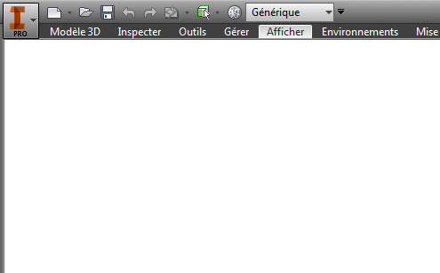

Vous pouvez également utiliser la commande Nettoyer écran pour agrandir instantanément l'espace objet.
Cette commande masque le navigateur et élargit la zone graphique à la fenêtre de l'application. Les tablettes sont réduites, si elles étaient développées. La commande élargit également la fenêtre d'Autodesk Inventor à l'écran.
Vous pouvez également utiliser le raccourci clavier, appuyez sur Ctrl + 0(zéro) pour quitter l'affichage Nettoyer écran. Le navigateur ainsi que les onglets sont rétablis à leur état précédent.
Cliquez sur le bouton Réduire pour rétablir l'affichage par défaut des onglets.
