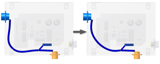

Pour supprimer un point de construction à partir d'un segment de faisceau, activez l'ensemble de câbles et faisceaux. Cliquez sur le point à supprimer avec le bouton droit de la souris, puis choisissez Supprimer le point dans le menu contextuel. Le point est supprimé et le segment est recalculé. Toute épissure ou pièce virtuelle attachée à un point de segment supprimé est également supprimée.
Si le point est une extrémité commune à deux segments, ceux-ci sont fusionnés en un seul segment. Si le point est une extrémité commune à au moins trois segments (ramifications), aucune fusion n'est effectuée. Cependant, chaque segment comporte un point de construction unique à son extrémité et il peut être manipulé de manière indépendante.
