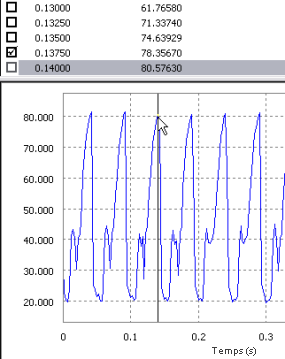

    Ensuite, spécifiez les pas temporels à analyser.
  1. Cliquez sur la commande Désélectionner tout dans la barre d'outils du graphique de sortie.
  2. Développez les dossiers Liaisons standard, Révolution 5 et Force . Cliquez sur Force.
  3. Développez les dossiers Liaisons de force, Ressort / Amortisseur / Vérin et Force. Cliquez sur Force.
  4. Dans la zone graphique, cliquez deux fois sur un point haut du graphique Force (Révolution) à analyser. Dans la section des pas temporels au-dessus du graphique, placez une coche en regard du pas temporel correspondant.
  5. De la même façon, sélectionnez un point bas des valeurs Force (Révolution). Placez une coche en regard de son pas temporel.
  6. Fermez le graphique de sortie.
