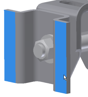

  1. Dans le ruban, cliquez sur l'onglet Analyse des contraintes le groupe de fonctions Contraintes Fixe .
    La boîte de dialogue qui s'affiche vous permet de sélectionner une face.
  2. Sélectionnez les faces appropriées. Il est possible de sélectionner plusieurs faces. Dans ce cas, les faces représentent un attachement rigide qui se produit ultérieurement au cours du processus de fabrication.
  3. Cliquez sur OK pour terminer la saisie des contraintes.
