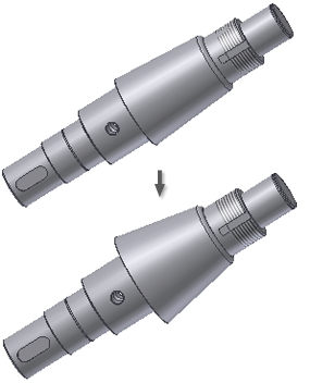

Modification de l'arbre
Vous pouvez modifier l'arbre inséré.
  1. Sélectionnez l'arbre dans le navigateur ou la fenêtre graphique, puis cliquez avec le bouton droit de la souris et sélectionnez l'option Modifier à l'aide de Design Accelerator.
  2. Vérifiez que l'onglet Conception est activé, puis choisissez la section de cône, comme indiqué.
  3. Dans la zone Aperçu 2D, cliquez deux fois sur la section du cône sélectionné pour afficher la boîte de dialogue Cône.
  4. Définissez Premier diamètre sur 100 mm et Longueur sur 90 mm. Cliquez sur OK pour fermer la boîte de dialogue Cône.
  5. Cliquez sur OK dans la boîte de dialogue Générateur du composant Arbre. La modification est appliquée à l'arbre.
