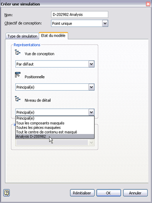

  3. Sur le ruban, cliquez sur le groupe de fonctions Gérer Créer une simulation .
    Vous pouvez gérer plusieurs simulations dans un même document. Chaque simulation peut utiliser des matières, des contraintes et des charges différentes.
  4. Spécifiez les propriétés de la simulation. Spécifiez le nom, le type de simulation et, dans l'onglet Etat du modèle, la représentation de modèle à utiliser pour la simulation.
  5. Cliquez sur OK. Des noeuds d'analyse s'affichent dans le navigateur pour la nouvelle simulation.
