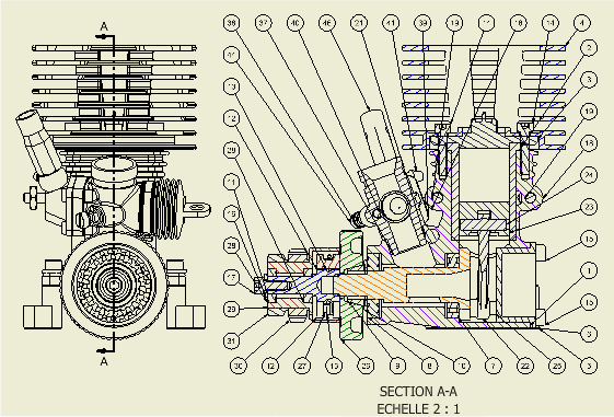

Une vue en coupe a été utilisée dans l'image suivante pour afficher les repères des composants.

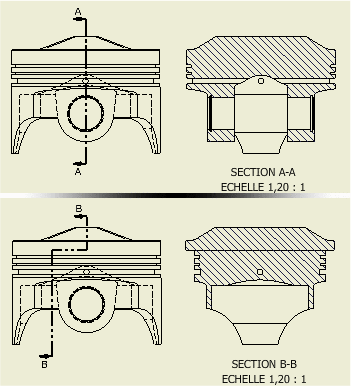

Une ligne de coupe connaît les types de vues qu'elle permet de projeter. Selon la manière dont vous la tracez, cette ligne peut définir le type de vue en coupe ou la limite d'une vue partielle.
La longueur de la ligne de coupe définit l'étendue de la vue en coupe. Si cette ligne passe en partie seulement à travers la vue du modèle, la vue en coupe est partielle.

Une vue définie par une ligne de coupe est généralement alignée sur la vue parent. Elle peut être déplacée dans la contrainte d'alignement. Si vous supprimez l'alignement, vous pouvez repositionner la vue librement dans le dessin ; la ligne de coupe, avec ses pointes de flèche et son libellé de texte, s'affiche alors sur la vue parent.
