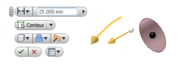

L'affichage canevas est superposé sur la fenêtre graphique pour prendre en charge les opérations de manipulation directe. Elle est composée généralement d'une mini-barre d'outils contenant des options de commande, des manipulateurs et une zone de saisie. La mini-barre d'outils permet d'interagir directement et de manière prévisible avec le modèle 3D. Les boutons OK et Annuler situés au bas de l'affichage canevas permettent de confirmer ou d'annuler une opération.
Zone de saisie de valeur
La zone de saisie de valeur située dans la partie supérieure de la mini barre d'outils est utilisée pour entrer des valeurs numériques pour les opérations de modélisation et de modification.
Mini-barres d'outils
Les mini-barres d'outils sont situées dans le canevas à proximité d'un objet sélectionné dans la fenêtre graphique. Elles permettent d'accéder rapidement aux commandes et options de commande fréquemment utilisées, ainsi qu'aux boutons de confirmation ou d'annulation de l'opération en cours. Les boutons déroulants affichent les options de commande à l'endroit approprié.
