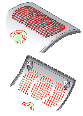

  4. Dans la boîte de dialogue Créer une surface de fermeture, sélectionnez Détection automatique pour créer les fermetures internes automatiquement. Maintenant que le modèle a été modifié, le système détecte automatiquement toutes les surfaces pour la grille, comme illustré dans l'image suivante.

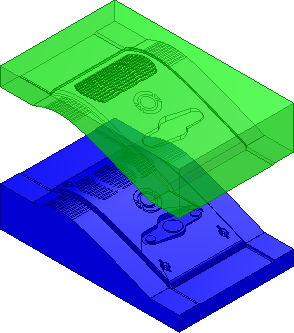

  12. Cliquez sur OK pour générer le noyau et l'empreinte. Les corps sont générés, comme indiqué dans l'image suivante.
  13. Si Demander les noms de fichier est activé, vous pouvez également cliquez sur OK dans la boîte de dialogue Attribution d'un nom de fichier. Le noyau et l'empreinte sont générés avec les paramètres par défaut.
