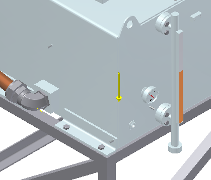

Indiquez ensuite la direction de la gravité. La commande Gravité se trouve au niveau supérieur de Conduites de tubes et de tuyaux.
  1. Cliquez deux fois sur le noeud Conduites de tubes et de tuyaux.
  2. Dans le ruban, cliquez sur l'onglet Tube et tuyau le groupe de fonctions Conduite Définir la gravité .

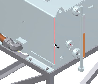

  3. Sélectionnez l'arête pour définir le vecteur de gravité.
  4. Dans la boîte de dialogue Gravité, cliquez sur Inverser la normale, le cas échéant, de manière à ce que le vecteur pointe vers le bas.
  5. Cliquez sur OK.
