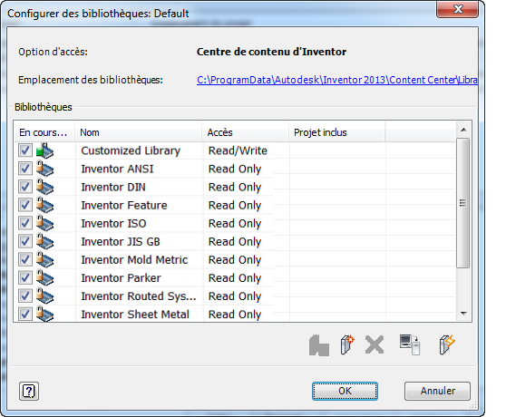

  1. Dans la boîte de dialogue Projet, cliquez sur le bouton Configurer les bibliothèques du Centre de contenu pour ouvrir la boîte de dialogue Configurer des bibliothèques. Reportez-vous à la Figure 1.
    Figure 1

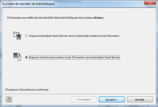

  2. Cliquez sur le bouton "Assistant de transferts de bibliothèques..." pour ouvrir la boîte de dialogue correspondante. Reportez-vous à la Figure 2. Choisissez Du centre de contenu local d'Inventor vers Autodesk Vault Server.
    Figure 2

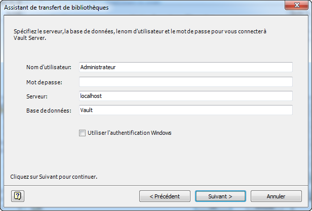

  3. Cliquez sur le bouton [Suivant] pour vous connecter au serveur Vault. Reportez-vous à la Figure 3.
    Figure 3

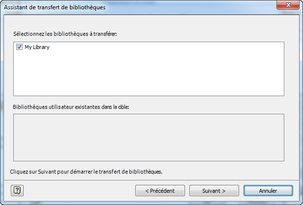

  4. Cliquez sur [Suivant] pour afficher la page suivante et sélectionner les bibliothèques à transférer. Reportez-vous à la Figure 4.
    Figure 4

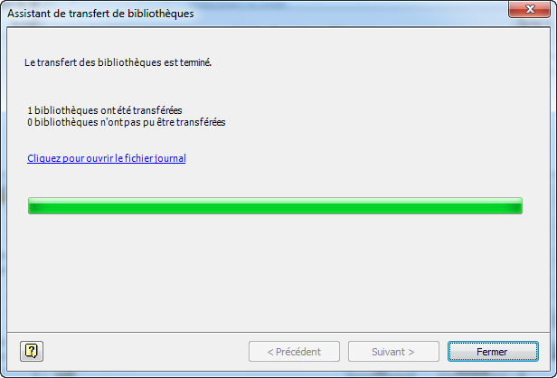

  5. Cliquez sur [Suivant] pour transférer les bibliothèques. Reportez-vous à la Figure 5. Cliquez sur Fermer pour terminer.
    Figure 5
