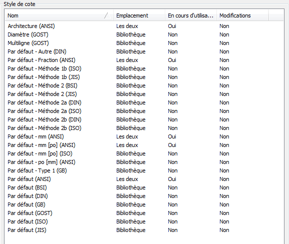

Outre les styles de documents locaux, les styles de la bibliothèque de styles sont disponibles dans le dessin. La bibliothèque de styles peut stocker tous les styles que votre entreprise utilise. Pour réduire la taille du document, il existe plus de styles dans la bibliothèque de styles que dans un dessin.

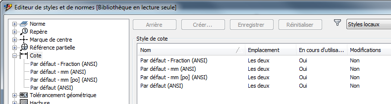

Vérifier les styles disponibles dans le document Drawing Styles.idw :
le groupe de fonctions Styles et normes
Editeur de styles La boîte de dialogue Editeur de styles et de normes se ferme. Dans le groupe de fonctions situé à gauche du navigateur, la liste des styles triés par types s'affiche. Dans le groupe de fonctions de droite, les détails de l'élément sélectionné dans le groupe de fonctions du navigateur s'affichent.
. Dans le navigateur, la liste Standard affiche toutes les normes disponibles dans la bibliothèque de styles. La Norme par défaut (ISO ) apparaît en gras pour indiquer que la norme est actuellement active dans le dessin.
