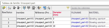

Au cours de la première étape, nous allons décrire deux scénarios utilisés lors de la migration des matières personnalisées du centre de contenu. Dans le premier scénario, supposez qu'une famille du centre de contenu est définie dans un fichier du centre de contenu local nommé Mylibrary.idcl. La bibliothèque utilise une matière personnalisée nommée "Uranium rouge brillant".

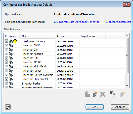

Etape 2 : Mettre à jour la bibliothèque du centre de contenu
en bas à droite. Placez une pièce de la bibliothèque "Ma bibliothèque".
Vous pouvez également vérifier la matière présente dans l'éditeur du centre de contenu.
