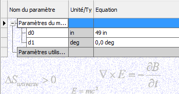

  1. Dans le ruban, cliquez sur l'onglet Gérer le groupe de fonctions Paramètres Paramètres pour ouvrir la boîte de dialogue Paramètres.
  2. Vous remarquerez que la variable d0 dans la colonne Paramètres du modèle s'affiche sous le nom de Largeur. Le paramètre du modèle montre également que d1 est égale à la valeur de la largeur.
    Remarque : Les noms de variable sont sensibles à la casse et les espaces n'y sont pas admis.
  3. Une fois l'opération terminée, cliquez sur Terminer.
    Conseil : Pour la création de formules mathématiques, vous avez la possibilité d'utiliser les opérateurs algébriques dans la zone des équations ou dans la boîte de dialogue Modifier une cote. Les équations incomplètes ou incorrectes s'affichent en rouge.
