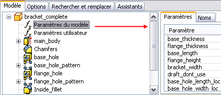

- Sélectionnez l'onglet Modèle. Le cadre supérieur gauche de cette fenêtre comprend une vue de l'arborescence du modèle. Cliquez sur le noeud Paramètres du modèle de l'arborescence. Notez que le cadre supérieur droit répertorie à présent uniquement les paramètres du modèle.
Pour afficher d'autres jeux de paramètres, vous pouvez cliquer sur le noeud Paramètres utilisateur de l'arborescence du modèle pour afficher uniquement les paramètres créés manuellement.

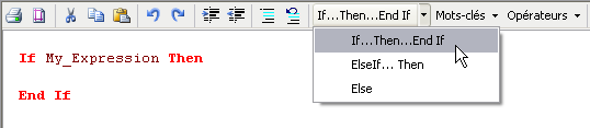

Vous pouvez écrire une règle dans la zone de texte de la règle, situé dans la partie inférieure de la boîte de dialogue Modifier la règle. Vous pouvez entrer des mots-clés de règle en les tapant directement dans le champ de saisie. Vous pouvez également sélectionner des instructions génériques dans la barre d'outils située au-dessus du champ, puis modifier les instructions.

- Cliquez sur le noeud Paramètres utilisateur pour afficher les paramètres utilisateur.

- Saisissez If dans la zone de texte, suivi d'un espace.
Notez que le texte du mot-clé If devient gras et rouge. La couleur rouge indique un élément de langage reconnu (dans ce cas, un mot-clé).

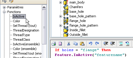

- Dans la zone Extraits de code située sur le côté gauche de l'éditeur, cliquez sur l'onglet Système. Développez le noeud Fonctions, puis cliquez deux fois sur IsActive pour insérer le texte dans l'éditeur de règles.

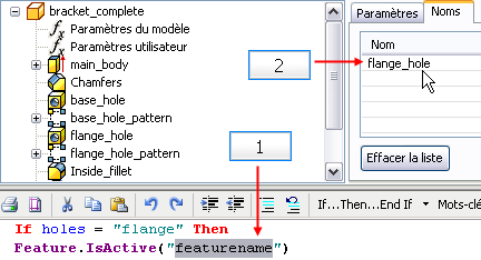

- Cliquez sur l'onglet Modèle situé dans la partie supérieure de la boîte de dialogue Modifier la règle, et cliquez sur flange_hole dans l'arborescence du modèle.
- Cliquez sur l'onglet Noms dans le coin supérieur droit de la boîte de dialogue. flange_hole s'affiche désormais à cet endroit.
- Mettez en surbrillance featurename dans le texte de la règle, puis cliquez deux fois sur flange_hole dans l'onglet Noms pour remplacer featurename par flange_hole.
(1) Mettez en surbrillance le texte générique. (2) Cliquez deux fois sur le nom pour remplacer le texte mis en surbrillance.
La fonction Feature.IsActive définit l'état d'activité (état de masquage) d'une fonction entourée de guillemets à l'intérieur des parenthèses.
