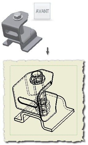

Vue avant
Vous pouvez aussi définir n'importe quel point de vue en tant que vue Avant.
  1. Sélectionnez une face de l'outil ViewCube autre que celle actuellement libellée Avant.
  2. Cliquez sur l'outil ViewCube avec le bouton droit de la souris et choisissez Définir la vue en cours sur Avant.
Le menu contextuel n'apparaît pas dans les animations.
Cette fonction réoriente également toutes les autres vues orthogonales et isométriques du modèle. Par exemple, la vue arrière doit toujours être à l'opposé de la vue avant.
Notez que la vue ne doit pas nécessairement être orthogonale. Vous pouvez définir n'importe quel point de vue en tant que vue avant.

Comme suggéré dans l'introduction, les vues de dessin créées après la redéfinition d'une vue de modèle respectent la vue de modèle redéfinie.

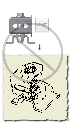

D'un autre côté, la redéfinition de la vue du modèle n'est pas rétroassociative. Les vues de dessin créées avant la redéfinition d'une vue de modèle ne sont pas mises à jour de façon à correspondre à la redéfinition.
