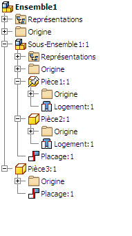

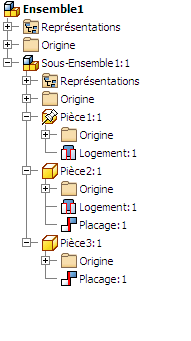

Exemple : Descendre un composant
Pièce3:1 est descendue dans Sous-ensemble1:1.
