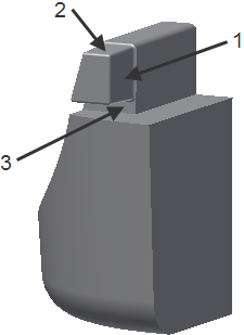

  5. Sélectionnez la surface étiquetée 1 dans l'image suivante comme la référence Première sélection. Cette surface se trouve sur le composant pièce moulable.

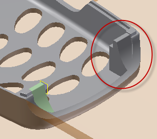

  6. Sélectionnez la surface étiquetée 1 dans l'image suivante comme la référence Seconde sélection. Cette surface se trouve sur le composant insert.
  7. Cliquez sur Appliquer.
Remarque : Utilisez la commande dans le groupe de fonctions Position pour faire glisser et éloigner le composant de son emplacement actuel. Vous pouvez sélectionner les surfaces de référence plus facilement.
  1. Continuez à limiter l'insert en utilisant des contraintes d'accouplement :
    • Accouplez les surfaces étiquetées 2 dans les deux images précédentes.
    • Accouplez les surfaces étiquetées 3 dans les deux images précédentes.
    L'insert entièrement contraint s'affiche comme illustré dans l'image suivante.
