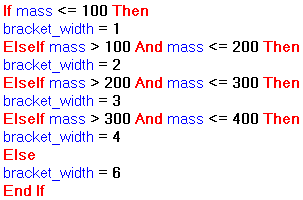

Vous pouvez modifier une règle existante pour prendre en compte ces intervalles.
- Ouvrez le navigateur de règles, puis cliquez deux fois sur Width_Rule pour ouvrir la règle dans la boîte de dialogue Modifier la règle.
- Modifiez la règle comme indiqué.
Copier le bloc de code
If mass <= 100 Then
bracket_width = 1
ElseIf mass > 100 And mass <= 200 Then
bracket_width = 2
ElseIf mass > 200 And mass <= 300 Then
bracket_width = 3
ElseIf mass > 300 And mass <= 400 Then
bracket_width = 4
Else
bracket_width = 6
End If
Avec ces modifications, nous vérifions une plage de valeurs pour chaque instruction If ou Else If.

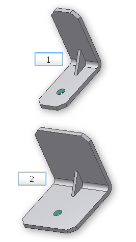

- Dans la boîte de dialogue Paramètres, entrez une valeur mass de 75. La largeur de la pièce est définie sur 1 pouce.
- Remplacez la valeur de mass par 150. La largeur de la pièce est maintenant de 2 pouces.
(1) mass=75, width=1 in (2) mass=150, width=2 in
- Faites des essais. En remplaçant la valeur de mass par 250, la largeur devient 3 pouces. Lorsque la valeur de mass est égale à 350, la largeur de la pièce est de 4 pouces. Si vous entrez une valeur mass supérieure à 400, la largeur de la pièce passe à 6 pouces. Vérifiez-le en définissant mass sur 1500.
