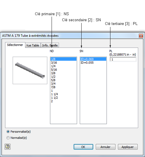

Les iPièces de tuyau ont généralement 3 colonnes d'identifiant de famille : la taille nominale, le numéro de nomenclature et la longueur de tuyau. Pour l'iPièce de tuyau de l'exemple :
Les iPièces de raccord comptent généralement une colonne d'identifiant de famille : la taille nominale. Pour les iPièces de coude de l'exemple, sous l'onglet Autre, l'identifiant principal est NPS {1}.
L'illustration suivante montre la relation entre les colonnes d'identifiant de famille d'iPièces et la page de miniatures de familles de pièces du Centre de contenu.
Les colonnes d'identifiant de familles jouent un rôle important dans l'appellation des familles de pièces du Centre de contenu. Après la création et la publication, les combinaisons séquentielles des identifiants hiérarchiques constituent la valeur de la propriété prédéfinie dans le Centre de contenu. Dans ce cas, {DESIGNATION} vaut Tuyau {NS} {SN} {PL}, où Tuyau correspond au type de pièce de conduit.
