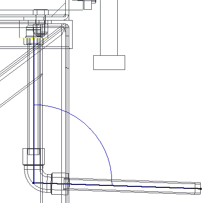

Les lignes de vidange automatique présentent une pente, ou chute, qui permet la vidange de la conduite par gravité. Par exemple, les portions du routage qui seraient normalement horizontales sont inclinées de deux degrés par rapport à l'horizontale.
Pour créer une conduite de vidange automatique, vous créez tout d'abord un style de lignes de vidange automatique, puis une conduite reprenant ce style. Les raccords des lignes de vidange automatique forment des coudes ou des angles de jonction supérieurs à 45 degrés mais inférieurs à 90 degrés (88 degrés, par exemple).
